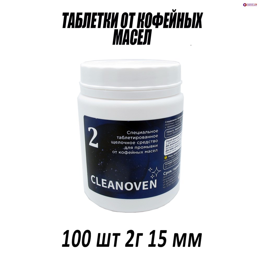

Таблетки CLEANOVEN 2 для очистки кофемашин от масел 100 шт, 2 г, 15 мм
12501003
265
72
Средство таблетированное щелочное для промывки от кофейных масел "CLEANOVEN" 2
Таблетки 2 г, 15 мм
Банка 100 табл.

Состав:
Карбонат натрия, отбеливающий компонент на основе кислорода, комплексообразователь, ингибитор коррозии, а-ПАВ
Срок годности 36 мес.
  • Совместимость:
    Кофемашины марок Saeco, Jura, Franke, Bosch, Kaffit, Krups, Melitta и др.
  • Тип:
    2 г., таблетки
