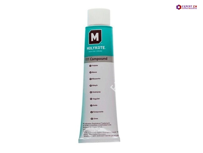

Смазка Molykote 111 Compound 0.1кг.***
5301065
2 260
Силиконовый морозо-, термо- и химически стойкий компаунд для смазывания, герметизации и электроизоляции.
Применение:
Уплотнительные устройства пневмо- и гидросистем, подшипниковых узлов, трубопроводной арматуры, высоковольтного оборудования, автоклавов, дыхательных аппаратов и др.
Герметизация и электроизоляция электрических контактов
Монтаж датчиков ультразвуковых приборов
Разделительный агент при производстве изделий из полимеров
Уплотнения и направляющие пальцы дисковых тормозов автомобилей
Мебельная фурнитура
Преимущества
Морозостойкость
Термостойкость
Устойчивость к химически агрессивным средам
Работоспособность в вакууме
Работоспособность во влажной среде
Допуск NSF/ANSI 51 (для применения в оборудовании при производстве продуктов питания)
Допуск WRAS (для применения в системах питьевого водоснабжения)
Допуск DVGW (для применения в оборудовании систем газоснабжения)
Допуск NSF/ANSI 61 (для применения в системах питьевого водоснабжения)
Высокие антикоррозионные свойства
Устойчивость к смыванию водой
Высокие диэлектрические свойства
Отсутствует температура каплепадения - смазочный материал не плавится и не течет при нагреве
Совместимость с большинством пластмасс
Совместимость с большинством эластомеров
Облегчает монтаж и демонтаж
  • Добрый день! Подскажите,ей можно смазывать варочную группу? Имеет она пищевой допуск?
    • Здравствуйте!
      Да, можно. Компаунд Molykote 111 выдерживает высокие температуры, воздействие воды, а также может применяться для пластмассовых и резиновых деталей.
      Пищевой допуск прописан в описании товара.
