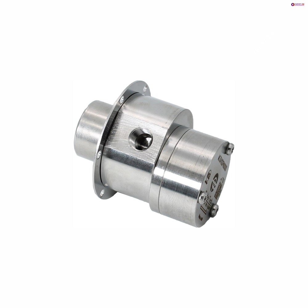

Только насос (помпа) без двигателя.
Технические характеристики:
Напряжение питания (зависит от отдельно выбранного мотора): 12 VDC 24 VDC 230 VAC
Мощность двигателя (рекомендуемая): 18W (для MG204 и MG209); или 120W 230 VAC
Производительность: 0-60 литров/час
Материал корпуса насоса: нержавеющая сталь
Материал шестерен и втулок: Peek™/Ceramic Peek™/PTFE™
Диаметр шестерни: 4 мм (MG204);
Вход/Выход 1/8” GAS или NPT
Размеры: Ø 56 х 65.5-80.5 (мм)х
Вес: 400 грамм
Ограничение скорости: 5000 rpm
Самозакачивание на высоту: до 8 метров (зависит от условий эксплуатации и характеристик жидкости)
Макс. статическое давление: 20 бар/290 psi
Температурный диапазон (°C): Peek™ от -45 до 120 / Ceramic Peek™ от -45 до 120 / PTFE™ от -45 до 50
Максимальный вакуум: 724 mmHg/28.5 inHg
