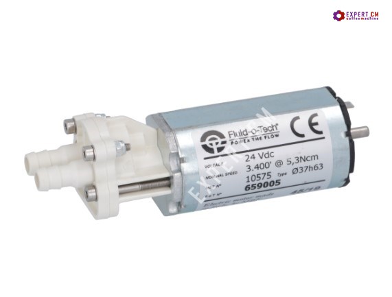

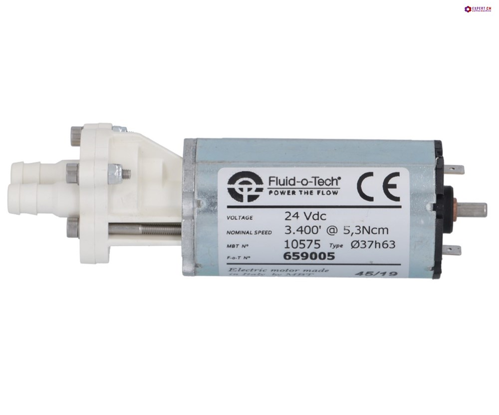

Помпа насос для кофемашин FAEMA 24VDC постоянного напряжения 3400 оборотов FLUID O TECH
Помпа для кофемашин La CIMBALI модель M1, Q10, Q20
Помпа для кофемашин FAEMA модель BARCODE
Серия DGD09
Напряжение: 24 VDC (вольт постоянного тока)
Моторы, частота вращения (оборотов в минуту): 3400 rpm
Материал: Vectra
Вход/выход: коннекторы для трубки 8 мм
Ширина шестерни: 9 мм
Давление (максимальное): 4 бар/58 psi
Самозакачивание: до 1,5 метра
Максимальная температура: 70°C
Скорость потока (макс.): до 160 литров/час
Степень защиты: IP20
Уплотнители: стандартно NBR; на заказ EPDM или Viton®
Стандарт NSF для питьевой воды
Размеры (ДхШхВ): 128х55х65 (мм)
Вес: 288 грамм
Made in Italy
DGD09NAAA020000 FLUID O TECH
Аналог помпы 905452 10362 90-54-52
