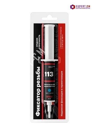

Фиксатор резьбы (средняя прочность) EFELE 113 5мл.
5501028
610
Фиксатор резьбы (средняя прочность) 5 мл.шприц блистерная упаковка.
Тиксотропный анаэробный состав средней прочности и вязкости для фиксации часто разбираемых резьбовых соединений размером до М36. Может подойти для соединений, контактирующих с пищевыми продуктами, для герметизации часто разбираемых трубных резьб
